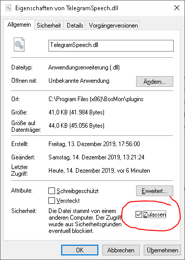

ich hatte weiterhin Probleme bei der Installation des Plugins,
NewWave hat geschrieben: 12. Jan 2023, 21:44 Hallo,
also hast du .net 4.8 installiert und dann ging es?
MfG
auch die Installation von .net 4.8 brachte bei mir keine Verbesserung
Ich hab das Plugin auf verschiedensten Win 11 Rechnern versucht zu installieren,
leider zunächst ohne Erfolg.
Dennoch hat mir dieser Beitrag geholfen:
viewtopic.php?p=2872#p2872
nach dem öffnen der Einstellungen der 3 DLL`s und setzen der Haken hat das plugin Funktioniert.
Eigenschaften TelegramSpeech.PNG (15.14 KiB) 103156 mal betrachtet
Ich hoffe das hilft denen die eventuell auch das Problem haben
(Konnte ich bisher leider nur unter Windows 11 feststellen).
MFG
Daniel Pechmann
