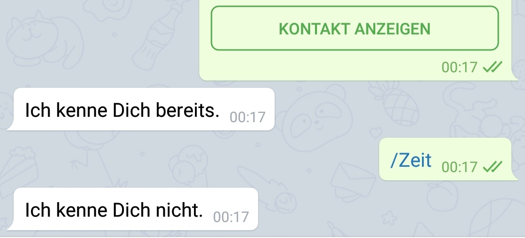

von schoofs51
Ich habe auch das Update eingespielt und finde es super das der bot jetzt nicht bei jeder Nachricht schreibt oh er einen kennt oder nicht.
Allerdings klappt es bei mir immer noch nicht mit dem bekannt machen von Usern
Gruß schoofs51

schoofs51 hat geschrieben:Ich habe auch das Update eingespielt und finde es super das der bot jetzt nicht bei jeder Nachricht schreibt oh er einen kennt oder nicht.
Kann ich mit der aktuellen Beta nicht nachvollziehen. Wie genau gehst Du vor und taucht der Nutzer in den Telegram Bot Informationen auf (zu erreichen über Datei->Einstellungen->Telegram Messenger->Anzeigen
