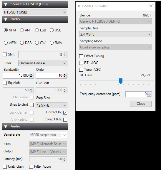

Vielleicht hast du oder jemand anders einen Tipp.
Fehlersuche bezieht sich auf Massenhaft Fehlerhaft ausgewertete RICs die nicht ausgelöst werden aber im Bosmon angezeigt werden.
Habe einen Nooelec NESDR SMArt v4 SDR - Prämie RTL-SDR mit Alu Gehäuse, 0,5 PPM TCXO, SMA Input. RTL2832U & R820T2-basierte Software Defined Radio
Der SDR hängt mit 0,5 m USB Verlängerung direkt am PC.
Als Software SDR Sharp Airspy.
Einstellungen
Es werden die realen RICs auch nicht immer sauber empfangen oder ausgewertet. Die verwendete Antenne lief am Scanner optimal am gleichen Standort. Signal kommt stark am SDR an. Spektrum fängt die gesamte Breite des Signals ab.
Was könnte die Ursache für die offensichtlich Fehlerhafte Auswertung sein?
Re: DVBT Stick
Verfasst: 17. Sep 2019, 16:03
von 4564646546
Ein Test mit HDSDR ergab das alle vorherigen genannten Fehler hier in diesem Programm nicht auftreten.
