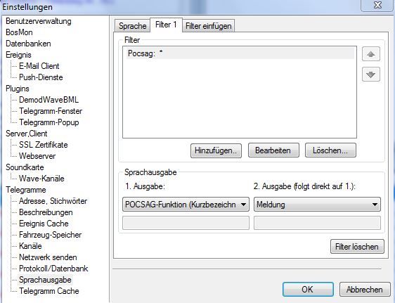

ab die BETA .1470 am laufen und auch die neuste DLL vom Server gezogen. Leider funktioniert die Sprachausgabe nur mit dem Testtext. Zuerst hatte ich keinen Filter eingerichtet, nach dem lesen habe ich aber einen Filter für POGSAG für alle nachrichten eingerichtet (im Filter nichts eingetragen *). Trotzdem funktioniert die Sprachausgebe nicht. Was mache ich falsch??

von Lumin
Ist hinter der RIC-Adresse eine Beschreibung hinterlegt. Es werden nur Telegramme ausgegeben, die auch eine Beschreibung hinterlegt haben. Wenn eine Meldung über ein Telegramm reinkommt, die zugehörige RIC-Adresse allerdings keine Beschreibung hat, dann wird die Meldung auch nicht ausgegeben.

von Nemo6
Nabend,
ja das ist der Fall, es ist alles hinterlegt (Ort, Kurzbeschreibung, Beschreibung).
Selbst wenn ich eine eigene Ausgabe schreibe, passiert nichts.

von Lumin
Nemo6 hat geschrieben:Selbst wenn ich eine eigene Ausgabe schreibe, passiert nichts.
Was verstehst Du unter einer eigenen Ausgabe?
