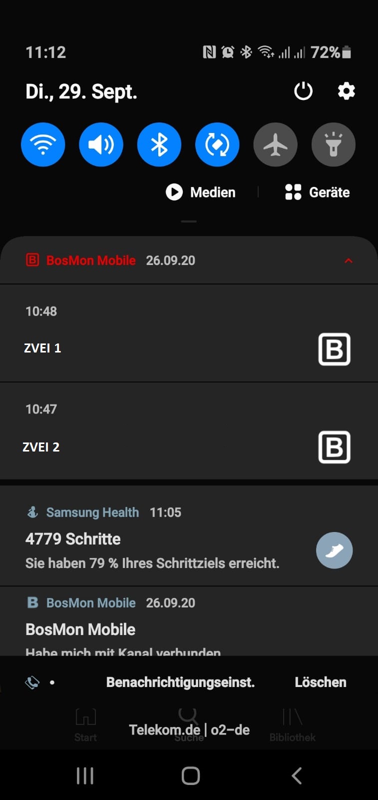

Ich hätte folgende Verbessrungsvorschlag (falls umsetzbar):
Aktuell müssen nach dem Empfang einer ZVEI Meldung über BOSMON Mobile alle Empfangenen Telegramme einzeln bestätigt werden, damit diese später nicht erneut (meist nach einer erneuten Alarmierung) in der BOSMON Mobile App angezeigt werden
Das tritt zum Beispiel auf, wenn zum das Smartphone wo anders liegt und die Meldungen nicht direkt nach dem erhalt über den Popup mittels zurück-Button quittiert werden kann.
Hier wäre es schön wenn es einen Button "alle Meldungen Quittieren" oder ähnliches geben würde.
Dieser Button sollte dann alle offene, noch nicht bestätigten Meldungen auf einmal Quittieren und die BOSMON Mobile App "zurücksetzen".
