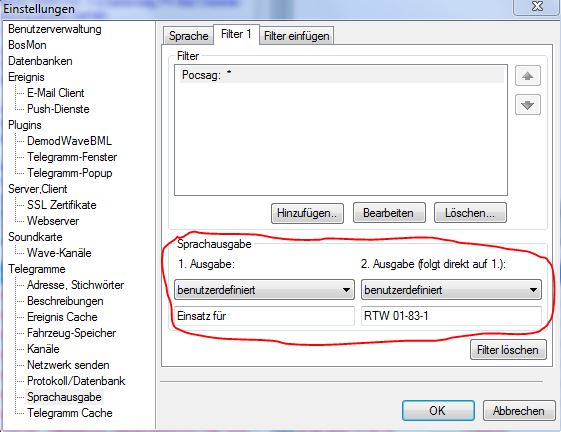

Zu Deiner Gong Thematik:
Du könntest es auch wie im Screenshot zu sehen umsetzen. Dann wird zwar der erste Text mit dem Gong überlagert, aber die eigentliche Meldung sollte verständlich sein.
