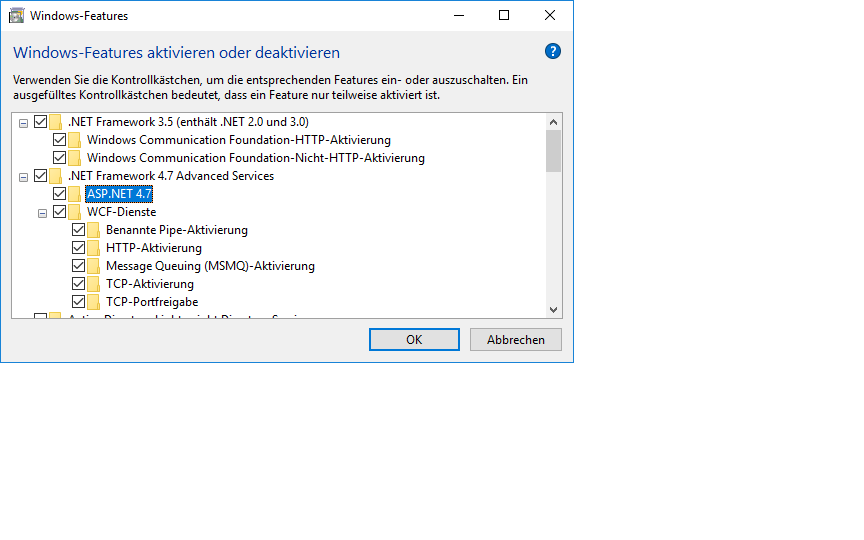

Hallo Lumin,
danke für deine schnelle und detailierte Antwort. Habe das Plugin leider immernoch nicht zum laufen bekommen. Auch das aktivieren von NET-Framework 3.5 in der Systemsteuerung und das ausführen als Administrator hat leider nichts genutzt. Gibt es noch andere Einstellungen die getroffen werden müssen bzw. andere Lösungsansätze? Würde das Plugin wirklich gerne nutzen.
