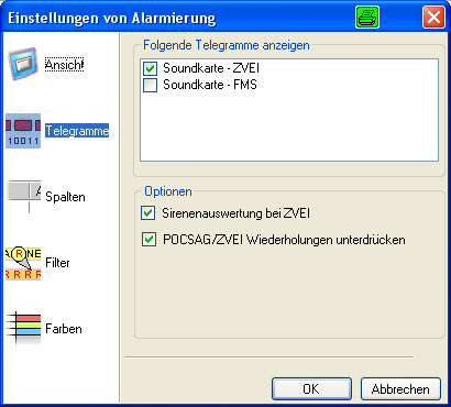

Obwohl bei Einstellung; Telegramme; Optionen der Haken bei "POCSAG/ZVEI Wiederholungen unterdrücken" gesetzt ist, kommt bei mir teilweise eine 5-Tonfolge doppelt an, sogar mit der selben Zeit!?

hast Du da mal einen Screenshot zu ? Und am besten auch gleich einen Screenshot von Fenster->Konfigurieren->Telegramme.

Im Anhang ein Screenshot (aus datenschutzrechtlichen Gründen verändert), sowie die Einstellungen.
Wie lange (Sekunden) wird eigentlich die "Doppelalarmierung" unterdrückt?!
Auffällig ist auch das, obwohl keine Sirene, die Anzeige beim ersten xxx07 auf SIR steht?!
- Doppelalarmierung 5-Ton.jpg (15.09 KiB) 11903 mal betrachtet
- Einstellungen Alarmierung Telegramm.jpg (85.67 KiB) 11919 mal betrachtet

Ich habe in den vorhergehenden Bericht die gewünschten Screenshots eingefügt.
