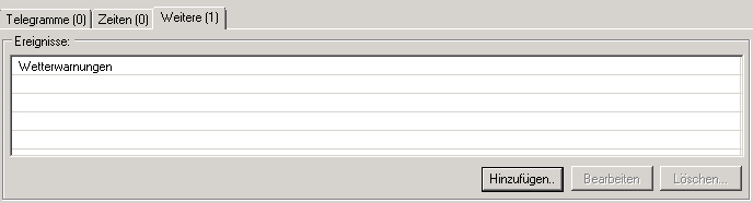

ich habe was in den Wetterwarnungen als Telegrammereignis entdeckt! Wenn man für einzelne Städte Warnungen erstellt wird in der Wetterwarnung die betroffene Stadt nicht angezeigt! in den Warnungen für Regionen steht zb: Kiel Markante Wetterwarnung Amtliche Warnung for Starkem Gewitter... in den Städte Warnungen steht nur Markante Wetterwarnung Amtliche Warnung vor Starkem Gewitter..... da fehlt also die Stadt.. oder gibt es für Stadt Bezogene Warnungen eigene Variablen?
Desweiteren wird in den Telegramereignisen bei den Wetterwarnungen bei Aktive Städe Warnungen nicht angezeigt für welche Städte Warnungen eingerichtet worden sind. Siehe Screenshot

das wurde schon im Letzten Thread von Juli angesprochen.
Da muss warscheinlich noch extra ne neue Varaible erstellt werden
