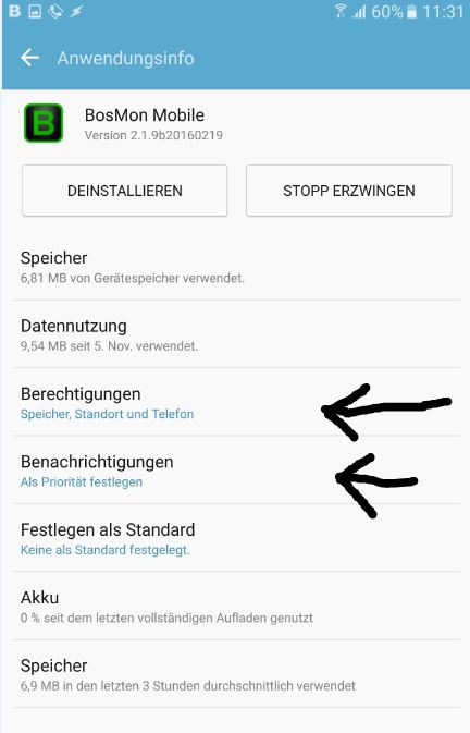

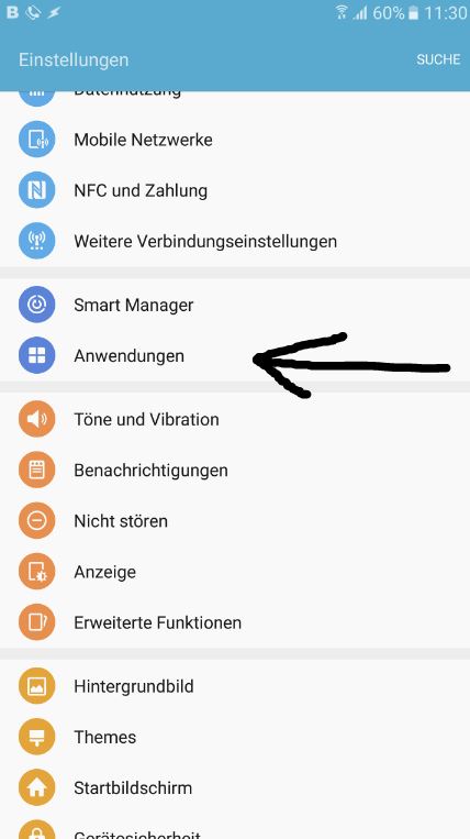

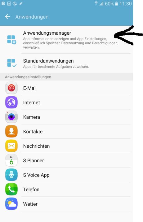

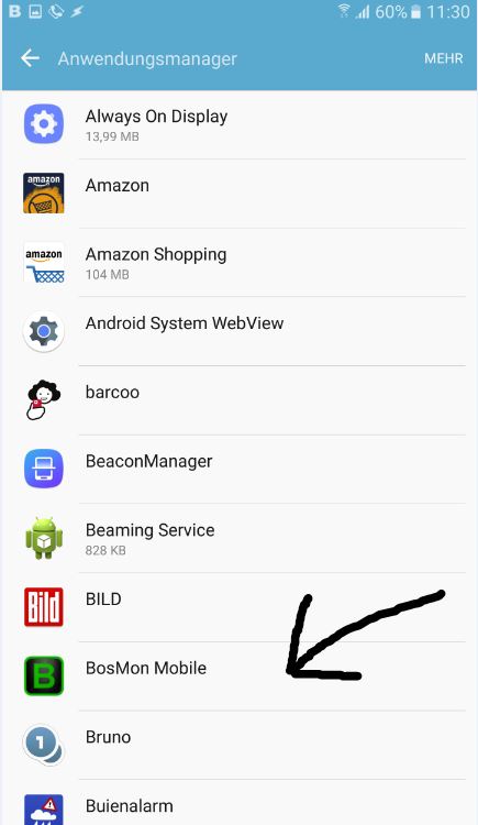

Guck mal ob du es so eingestellt hast
als erstes
dann
dann
und dann kontrolieren ob es so eingestellt ist
ansonsten wüßte ich auch nicht woran es liegt
