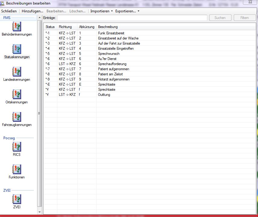

hast du auch die beschreibung eingetragen bei bosmon ( siehe bild )
unter
Bearbeiten=>Beschreibung bearbeiten=>Statuskennungen

Jetzt in dieser Fassung, ja.
Zuvor jeweils als 6-1, 6-2 usw.

Es klappt vermehrt, aber oftmals bleibt es bei den e bzw f.
Ist aber für mich persönlich nicht tragisch, da wir eh auf digital umgestellt haben und nur wenige noch auf analog sind.
Ich hänge gern nen Screenshot mit ran, sobald man wieder etwas sieht.

das mag an der Qualität des Signals liegen. Wenn er nur ein "f" empfängt, dann hat er wahrscheinlich lediglich die Quittung der Leitstelle empfangen.
