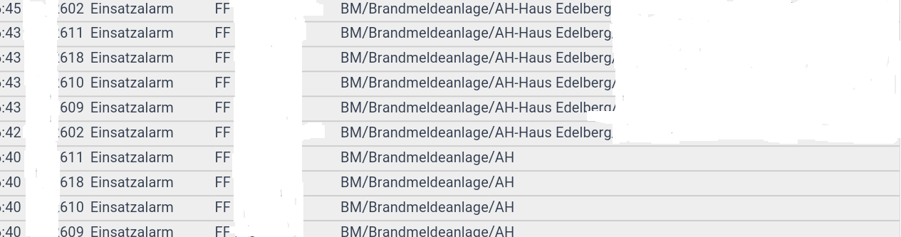

Re: Abgehackte Meldungen
Verfasst: 20. Dez 2016, 18:55
von ChuckN0rris
so sieht es bei mir aus ;)
Verfasst: 20. Dez 2016, 20:15
von Martin112
Sorry soll natürlich "nicht beste meldung" sein
Verfasst: 21. Dez 2016, 09:53
von ChuckN0rris
Ok, das passt ja dann :D werde es heute abend gleich mal probieren ;)
