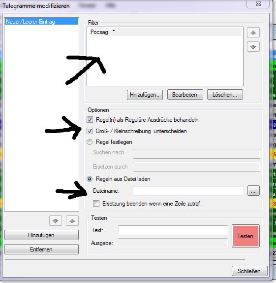

danach in bosmon unter bearbeiten=>telegramme modifieren=>
hinzufügen
und wie im bild alles einstellen
bei Datei dann die datei wo du deine modifizierten texte hast
