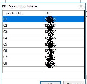

Hallo ,
ja Ric Tabelle ist ausgefüllt. ( s.Screenshot )
Protokolldatei zeigt pro Alarmierung letztendlich das was der Claris ausgibt.
RIC Tabelle :
RIC Tabele.jpg (29.85 KiB) 10573 mal betrachtet

damit BosMon korrekt auswertet müsste bei Dir also stehen:
11-02-17 12:48:01 01                          B Dachstuhlbrand ...
(nach Datum/Zeit kommt die Speicherplatzbezeichnung, die muss EXAKT mit der von Dir angegebenen Speicherplatzbezeichnung in der RIC-Tabelle übereinstimmen, z.B. 01)
ist das so ?

Re: Die neue Beta 1.43.1561 und der böse Claris Teil I
Verfasst: 21. Feb 2017, 18:42
von Joerg
wie immer an dieser Stelle, gebe ich auch hier gerne meine Erfahrungen mit der RIC-Tabelle weiter.
Anstatt folgendes:
01 1234567
bitte mal das in die RIC-Tabelle eingeben:
01A 1234567
01B 1234567
01C 1234567
01D 1234567
Das hat bisher immer geholfen.
Verfasst: 28. Feb 2017, 17:58
von Joerg
also ich habe die RIC-Tabelle wie folgt belegt.
Beispiel für die beiden RICs 1234567 und 1234568:
01A 1234567
01B 1234567
01C 1234567
01D 1234567
02A 1234568
02B 1234568
02C 1234568
02D 1234568
usw.
Jeder RIC hat ja 4 Subadressen, die man berücksichtigen sollte.
