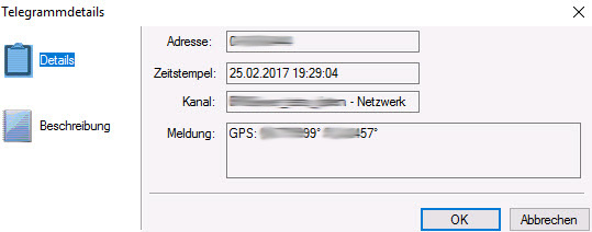

folgendes Szenario bei mir:

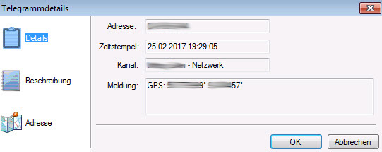

Ich empfange über Tetra die GPS Koordinaten der Fahrzeuge. Auf meinem "Server", wo die Daten direkt eingespeist werden kann ich problemlos mit einem Rechtsklick auf die GPS Koordinaten gehen und diese Position in der Karte anzeigen lassen.
Auf meinem "BosMon Client", welcher sich die Kanäle über das Netzwerk vom Server holt, empfange ich ja die gleichen Informationen. Dort kann ich aber mit einem Rechtsklick auf die GPS-Koordinate nicht die Position anzeigen lassen und wenn ich die Telegrammdetails öffne fehlt dort auch das Feld "Adresse".
Server:
Client:
Kann mir jemand helfen?

Ist das ein Programm-Fehler oder muss ich das als Feature-Request einreichen?
