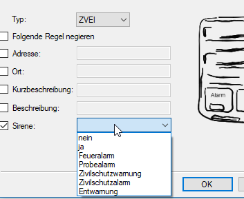

Re: Unterscheidung Stille Alarmierung / Sirene
Verfasst: 3. Sep 2017, 15:41
Du kannst in den Ereignissen auf den Sirenen-Doppelton filtern:
2017-09-03 15_38_34-Ereignisse.png (15.9 KiB) 7526 mal betrachtet
Sirene: nein -> kleine Schleife
Sirene: ja -> große Schleife
