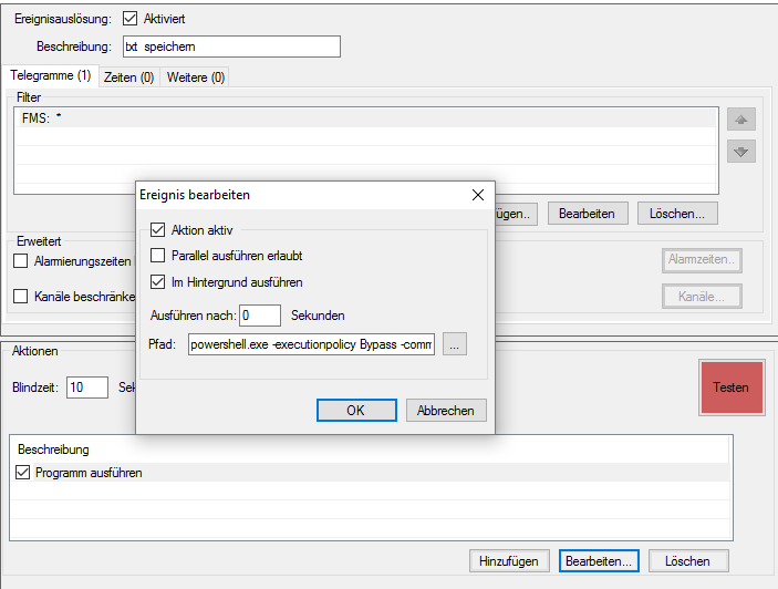

ich habe mal eine PowerShell Datei angefertigt.
Kannst du ja mal testen, diese sollte auf dem Desktop den Ordner Einsatz Daten mit einem Unterordner Jahr / Monat anlegen.
Bei Programm ausführen muss das eingetragen werden.
powershell.exe -executionpolicy Bypass -command "& {C:\Save_txt_einfach_Ordner_Datum.ps1 "'%telegramm.meldung%'"}"
Die Ordnerpfade, und die gewünschte Auslösung des Programms sind natürlich anzupassen
BOSCS
- Save_txt_einfach_Ordner_Datum.zip
- (679 Bytes) 694-mal heruntergeladen
- txt. Speichern.PNG (23.42 KiB) 17452 mal betrachtet

Hallo. Sorry für die späte Antwort. Hat funktioniert, vielen Dank
