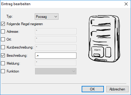

Ich möchte ein Ereignis generieren bei Telegrammen wo keine Beschreibung vorhanden ist. Wenn also eine Unbekannte Ric erstellt wird. Wie trage ich das in den Filter ein?

Das sollte wie folgt funktionieren:
Ein beliebiges Zeichen (.) muss mindestens einmal vorkommen, darf aber auch mehrfach vorkommen (+). Wenn man das ganze negiert, sollte das Ereignis auftreten, sobald es nicht erfüllt ist - also kein Zeichen vorhanden.
Pocsag ohne Beschreibung.PNG (20.27 KiB) 3744 mal betrachtet

"leer" kannst Du mit den Zeichen ^$ deklarieren.
POCSAG
Beschreibung: ^$
