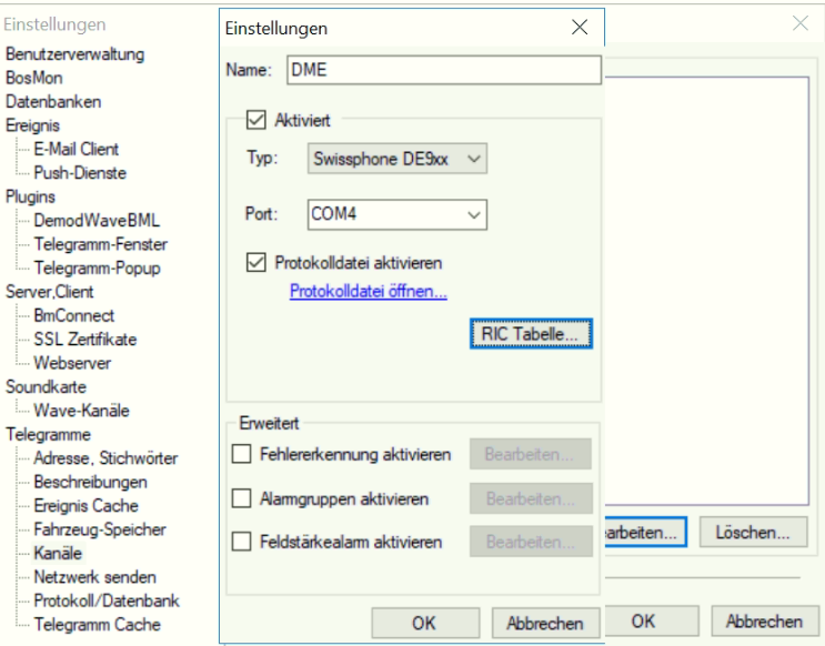

wir haben einen DME der Firma Oelmann LX4 per serieller Schnittstelle an einen PC angeschlossen.
Derzeit nutzen wir Alarmgeber von Divera247 und möchten gern auf BosMon umsteigen.
Leider funtioniert es irgendwie nicht mit der Schnittstelle.
Im Screenshot zeige ich die Einstellungen die ich getätigt habe. Mach ich da einen Gedankenfehler?
Weiß jemand einen Rat? Die RIC´s habe ich in die RIC Tabelle eingefügt.
BosMon -Kanäle - serieller Melder.png (156.61 KiB) 7535 mal betrachtet
Würde mich freuen wenn jemand helfen kann.

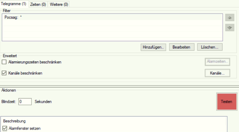

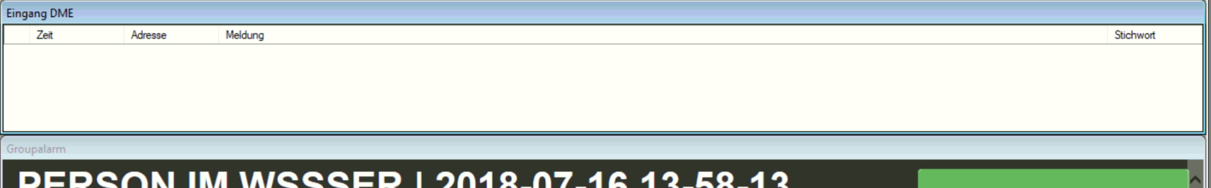

Wenn diese Funktion gegeben ist möchte ich gern untrer den Telegrammereignissen eine Darstellung der eingegangenen Alarme des DME im Fenster dargestellt. Da sollte ich eigentlich keinen Fehler gemacht haben.
BosMon - Telegrammereignisse.png (48.07 KiB) 7535 mal betrachtet
Re: BosMon und Oelmann LX4
Verfasst: 16. Jul 2018, 15:19
von SARCux
Zu ergänzen wäre vielleicht noch das ein Test mit dem Button unter den Ereignissen funtioniert.
Siehe Grafik
BosMon - Telegrammereignisse - 1.png (58.47 KiB) 7533 mal betrachtet

Problem hat sich erledigt.
Es ist zwingend erforderlich das die Schreibweise der RIC im BosMon gleich ist.
Dann funktioniert auch die Übertragung.

SARCux hat geschrieben:Problem hat sich erledigt.
mein Problem gleicht deinem aufs Haar!
Wie meinst du deinen letzten Satz? Schreibweise der RIC?
Verfasst: 17. Okt 2018, 17:50
von timme92
Hallo d4y,
d4y hat geschrieben:
Wichtig ist das die RICS vom Melder auch in Bosmon eingetragen sind.
Das macht man in der Beschreibung.
Außerdem müssen die RIC's in den Telegrammereignissen einzeln eingetragen sein.
Wir verwenden auch Divera und ich hatte auch anfangs das Problem, mit ein bisschen reinfuchsen ging es.
Sollte das nicht ganz verständlich sein, einfach ne PN an mich und ich erkläre das nochmal von Anfang an.
