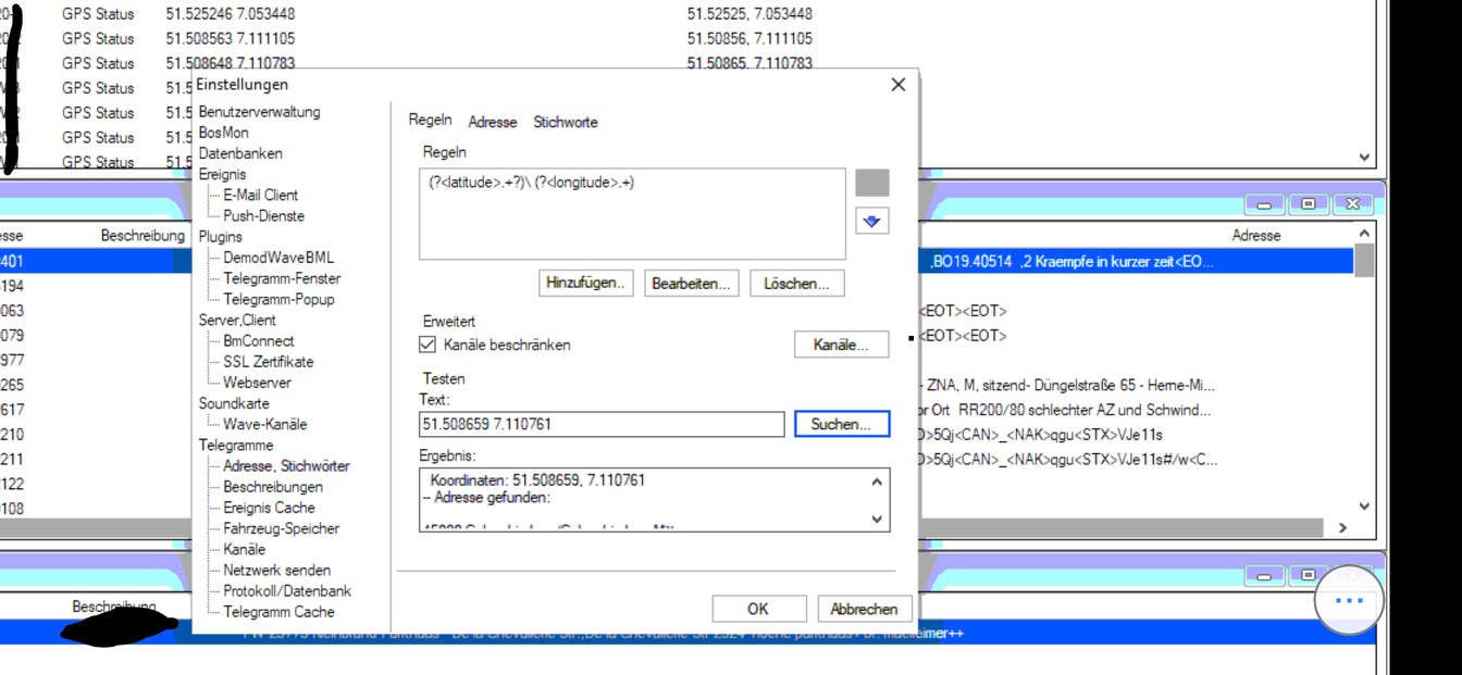

Ich Versuchs nochmal mein Problem zu schildern und hoffe das mit jemand helfen kann.

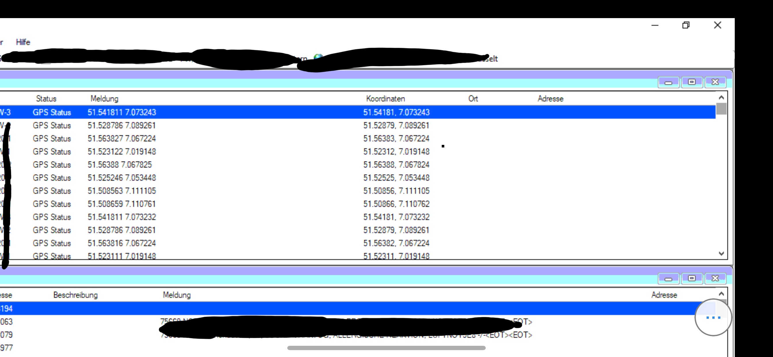

Bosmon erkennt die Koordinaten richtig welche von der lst. gesendet werden und zeigt sie richtig im Feld Koordinaten an .
Allerdings steht im Reiter daneben siehe Bilder , nicht die dazugehörige Adresse !!!
Und ich hoffe mir kann jemand sagen wo das Problem liegt . Bosmon fängt nicht an danach zu suchen . Der log ist leer .
Schaut mal bitte auf die Screenshots

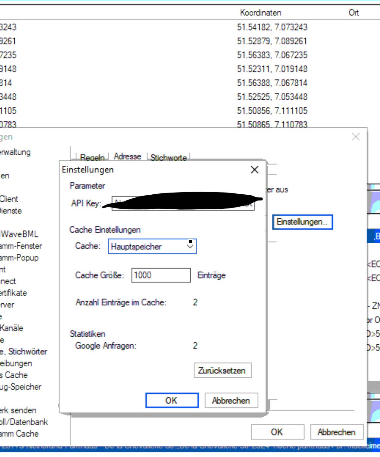

API key ist richtig eingetragen , und auch wird die Adresse gefunden wenn ich die Koordinaten manuell eingeben .nur er macht es nicht automatisch ....

Und hat es schon mal früher funktioniert? Nicht dass es hier Probleme mit dem API-Google Kontigent gibt. Musst Dich mal in die Google Cloud Platform einloggen und schauen, was die Statistik der Geocoding API sagt.

Debuggin ist aktiviert. und nein Laut Statistik sind keine anfragen durchgeführt worden, als wenn die Abfrage einfach nicht startet... Probleme mit dem Kontigent können also ausgeschlossen werden
