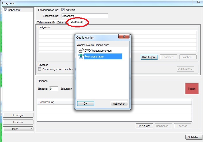

Praktisch könnte man es über die Feldstärkeüberwachung realisieren.
Im Kanal die Überwachung aktivieren, Zeit und Rics eintragen. ( Rics komma getrennt)
In den Telegrammereignissen erstellts du ein neues Ereignis mit Feldstärkeüberwachung. Unten erstellts du dann ein Aktion Telegramm generieren als Pocsag. Dann als nächstes oben unter Filter die Ric eintragen die du für Telegramm generieren genommen hast. Danach ein allgemeines negieren. Unten dann nur deine Push aktion eintragen unf fertig. Blindzeit eintragen, ca. 10 sec.
Sollte so funktionieren auf die schnelle aus dem gedächtniss.

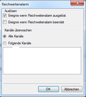

Nicht ganz richtig.
In den Kanaleinstellungen musst du die Zeit noch einstellen.
Im Ereigniss darf die zu überwachende RIC natürlich nicht negiert werden.
Du musst noch dem Ereigniss sagen das die Feldstärke die Aktion auslöst. Und natürchlich auch einen entsprechenden Text generieren.
Schau die Angehangenen Bilder einfach an.
