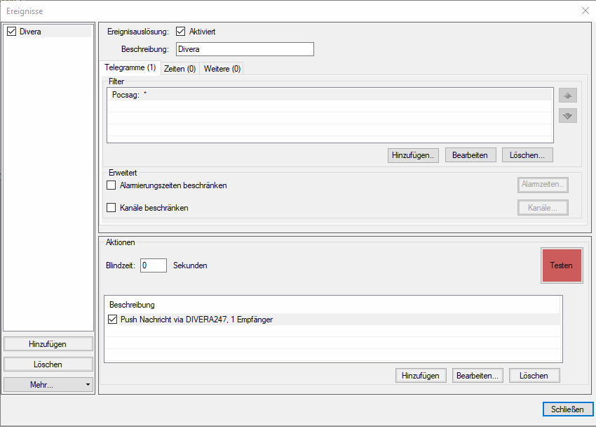

Dann habe ich ein Ereignis erstellt.
Bildschirmfoto vom 2020-02-28 00-15-05.png (21.63 KiB) 9458 mal betrachtet
Wenn ich auf TESTEN klicke funktioniert es.

Irgendwas stimmt noch nicht, ich weiß aber nicht was.

Fw112 hat soweit alles korrekt eingestellt, ob allerdings Putty den Zeilenumbruch so sendet wie ein BOSS würde ich nicht unterschreiben. Daher kann es sein, dass es beim "Nachspielen" mit Putty nicht funktioniert, mit einem richtigen DME jedoch schon.

Ich kann nur raten für die Übertragung an Divera auf auf Netzwerkereignis zu setzen.
Zusätzlich musst du in BOSMON noch die Adresserkennung konfigurieren, um Stichwort und Alarm Text zu ermitteln.
