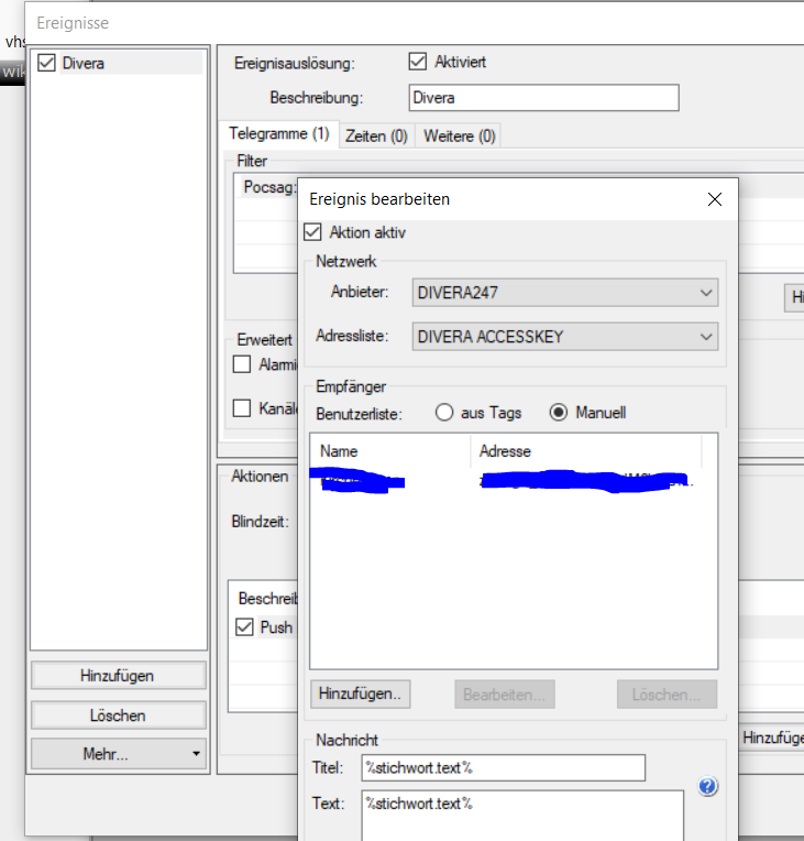

In der Zwischenzeit hat mir jemand die Möglichkeit gezeigt, wie es über den USB Port mit der Einstellung funktionieren soll, siehe Foto.
Ich habe es erstmal so eingerichtet.
Muss jetzt den ersten Alarm oder Probealarm abwarten.
[attachment=0]920.PNG[/attachment]

Hi FFler 24,
der Meldungseingang über den Port hat funktioniert (siehe Anhnang), jedoch ist die Meldung nicht weiter an Divera übermittelt worden.
Ich muss mal schauen welchen Haken oder einstellung ich ggf. nicht gesetzt oder vergessen habe.

Ist die Meldung denn auch im BosMon-Meldungsfenster angekommen?
Wenn ja, dann ist wohl der Fehler in den Ereignissen zu suchen.
Und sind in BosMon dann auch die Umlaute richtig dargestellt worden?
Denn verstümmelte Nachrichten durch falsche Formatierung bzw. Codepage, inbesondere wenn Umlaute durch Sonderzeichen ersetzt werden können auch dazu führen, dass die Meldung dann nicht in die Schnittstelle von Divera24 eingespeist werden kann und dort zurückgewiesen wird wegen unzulässigen bzw. nicht escapten Sonderzeichen.
FFler

Hast du in BosMon unter Telegrammereignisse den Filter mit der Zuordnung der Programmierten Einheiten auf dem DME hinterlegt und unter dem Feld Aktion die Push Mitteilungen eingestellt und dort die WEB API hinzugefügt?(blau gestrichener Inhalt).
100% läuft es bei mir aktuell auch noch nicht, die Meldungen sind noch nicht sauber übermitelt worden. Der Alarm Eingang klappte aber.
Dazu habe ich noch Anpassungen gemacht und warte bis zur nächsten Alarmierung.
