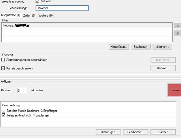

jetzt kannst du natürlich noch für jede Warnung ein Telegrammereignis erstellen:
zb siehe bild 1 Filter

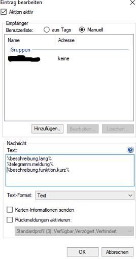

bild 2 Variablen
so wird es dann so angezeigt
die beschreibung der Wettermeldung => zb. Unwetterwarnung
dann der text von DWD => Amtliche Unwetterwarnung vor Starken Gewitter ........
und als letztes dann die Ric Funktion => bei Unwetter dann die "C"
du kannst natürlich auch beim Nachrichtentext alles hinternander schreiben mit den Variablen , nur finde ich es wenn es untereinander ist etwas übersichlicher.
