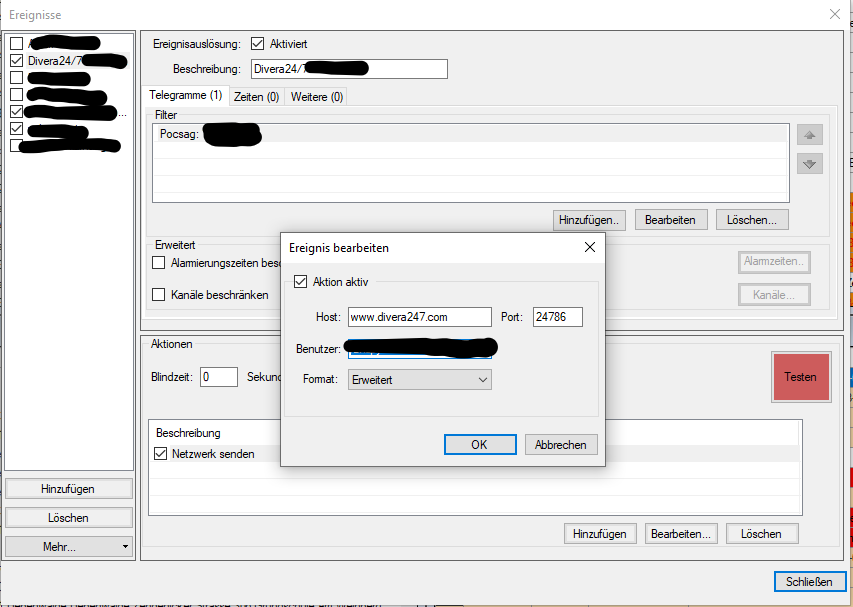

Guten Tag :)
Ich habe ein Problem mit Bosmon und Divera.. Hab das ganze Forum durch geguckt aber komme nicht weiter..
Mag vielleicht einfach nur ein kleiner Fehler sein, Ich weiß es nicht.. Und zwar empfange Ich alle Alarme
die rein kommen auf Bosmon und möchte diese dann per Push an Divera weiterleiten.. Divera als Push hinzufügen
war kein Problem und sobald ein Alarm kommt wird dieser auch an Divera gesendet.. Allerdings kommt als Text nur
Einsatzalarm und nicht die Meldung mit Straße und allem. Ich habe alles versucht unter Filter und Ereignisse wo
Ich auswählen konnte das Er zb alle Rics mit 073... weiterleiten soll mit %stichwort% oder %meldung% etc.. Er sendet
einfach immer nur Einsatzalarm.. Kann mir da vielleicht jemand weiter helfen wo das Problem liegt? :evil:
Lg und danke schon einmal. :)

Hallo Blocki,
1. müsstest du uns mal sagen was für eine Version Divera du verwendest.
2. Warum als Push an Divera???? Viel zu umständlich.
Bessere Option als Netzwerkereignis senden.
Bei Benutzer muss deine WEB-API von Divera rein
Grüße Ch. Kirschkowski

Oha da fragst du was :) danke erstmal für die schnelle Antwort..
Frage für einen Kollegen.. Und weiß daher nich wirklich welche Version
Und wie das überhaupt funktioniert 😬 muss man aber unter Telegramm irgendwie
den Alarm quasi zerflücken und zuteilen? Damit Divera weiß wofür was ist?

Beitrag von timme92 »
Moin, wenn du Push nutzt, hast du es mal mit %stichwort.kurz% bzw. %telegramm.meldung% probiert?
Die Variablen die du nutzt gibt es nicht.
