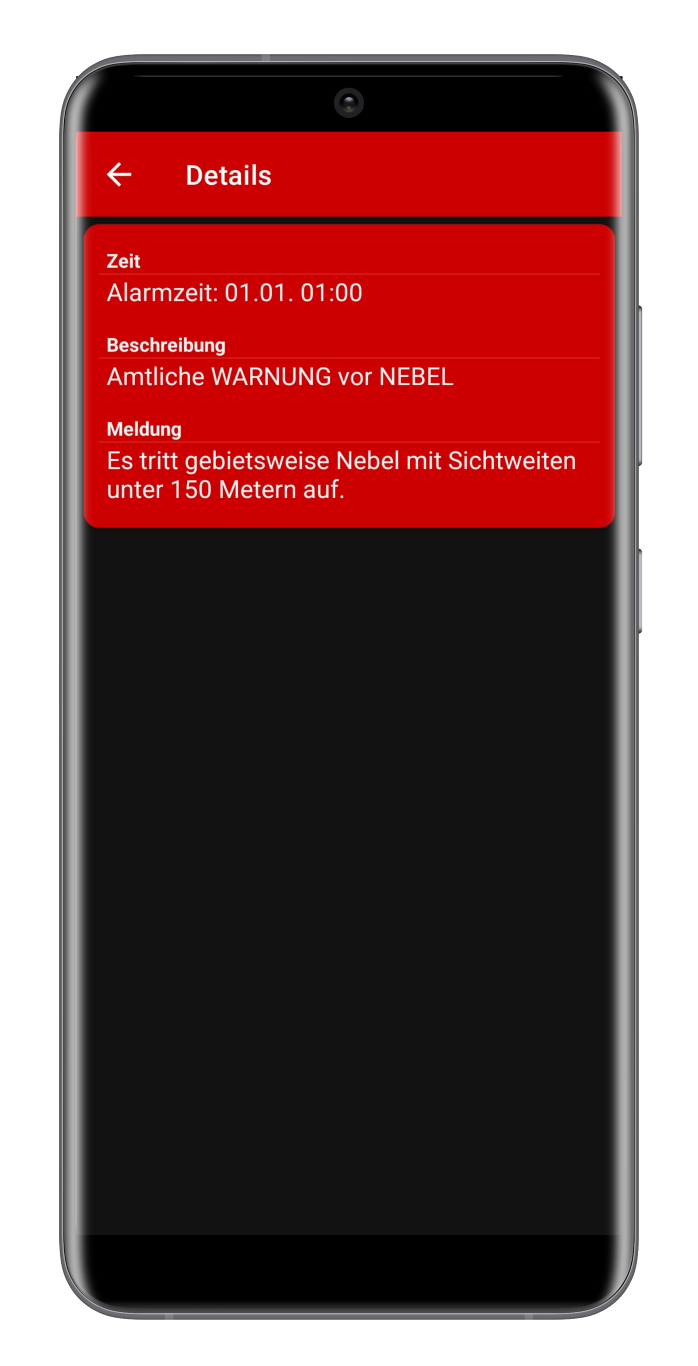

ich lasse für die Wetterwarnungen ein Ereignis BMM erzeugen für alle mit dem Tag Wetterwarnung. Kommt auch in BMM an, jedenfalls ohne Anzeige von Gültigkeitsdauer und weiteren Details.
Was ich bis jetzt nicht kapiert habe, wie ich auf den Handys einen greifenden Filter dafür einrichte. Typ POCSAG funktioniert da ja scheinbar nicht.
Aufgefallen ist auch, dass die Meldungen zu den Wetterwarnungen in der Detailansicht alle das Datum 01.01. 01:00 anzeigen.
Jemand hilfreiche Ideen dazu?
Cheers :-)
Screenshot_BosMon Mobile_samsung-galaxy(698x1366).png (104.41 KiB) 6516 mal betrachtet
LG, Matze

Tja, ich verwende gar keine Variablen, sondern lasse über Telegrammereignisse->Bosmon Mobile Nachricht->weitere->Wetterwarnungen direkt eine BMM-Nachricht erzeugen. In der Übersichtsansicht der Telegramme/Nachrichten in BMM stimmen Datum und Uhrzeit (z.B. 11.01. 12:31). Öffne ich dann die Detailansicht in der App, steht da bei Alarmzeit immer 01.01. 01:00 Uhr.
Die andere Sache ist eben, dass ich dankbar für einen Schubser in die richtige Richtung wäre, wie ich auch bei einem solchen Ereignis einen eigenen Alarm in der App generieren kann.
LG, Matze

momentan gibt es keine "Alarmfilter" für Wetterwarnungen, sie werden lediglich in der Telegrammliste angezeigt.
Vielen Dank für den Hinweis der Alarmzeit, wird korrigiert.
