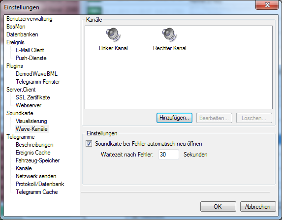

Das Hinzufügen einer Wave-Quelle erfolgt unter Datei -> Einstellungen… -> Soundkarte -> Wave-Kanäle.
- Vorgehensweise:
- Klicken Sie auf Hinzufügen, wählen Sie einen treffenden Namen für die Quelle aus aus.
- Selektieren Sie die Soundkarte und ob die Quelle ein Mono-Signal bzw. der linke- der rechte Soundkarten-Kanal ist:
- Mono: Das Kabel ist an einem Mono-Eingang der Soundkarte angeschlossen (z.B. Mikrofon-Eingang)
- Linker Kanal: Das Kabel ist am Stereo-Eingang (z.B. Line-In) der Soundkarte angeschlossen. Das Signal kommt auf dem linken Kanal an.
- Rechter Kanal: Der Wave-Kanal ist am Stereo-Eingang (z.B. Line-In) der Soundkarte angeschlossen. Das Signal kommt auf dem rechten Kanal an.
- Weitere Einstellmöglichkeiten:
- Soundkarte bei Fehler automatisch neu öffnen: Tritt ein Fehler beim Zugriff auf die Soundkarte auf, so wird die Quelle automatisch geschlossen und nach der eingestellen Zeit neu geöffnet. Damit lassen sich Probleme mit abgestürzten Soundkarten-Treibern oder mit USB-Soundkarten beheben.
