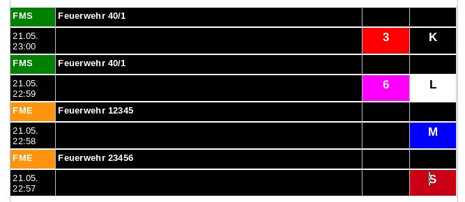

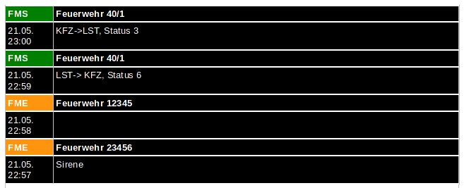

Ein paar Anregungen für Bosmon Mobile:
Anzeige.
Auf einem hochauflösenden Display sind die Zeichen kaum lesbar, spezielle die zweiten Zeilen der Einträge. Hier könnte man eine bis zwei Spalten anhängen und dort die Infos bunt und auffällig darstellen, statt in Textform (siehe zwei Screenshots, die den Ist-Zustand und die Alternative darstellen).
Icon:
Das Bosmon-Icon sollte immer in der Top-Leiste zu sehen sein, wenn das Programm aktiv ist. Über Icons oder Farben signalisiert das Icon, ob Bosmon connected oder abgeklemmt ist.
Kino-Modus:
Ein Android-Telefon hat einen Flugmodus, der alle Funkdienste abschaltet. Für Bosmon wäre ein "Kinomodus" nett, der alle Tonausgaben unterdrückt.
Verpasste Alarme:
Es kommt vor, das genau in dem Moment, da Bosmon kurz offline ist, ein Alarm ausgelöst wird. nach dem Reconnect ist der zwar sichtbar, löst aber keinen Sound aus. Hier könnte man eine verzögerte Nachalarmierung einbauen. Wenn Bosmon-mobile Client beim Reconnect einen Alarm entdeckt, der vor weniger als X Minuten (X= einstellbar) eingetroffen ist, löst er dennoch mit Ton aus. In das Alarm-Popup liesse sich ja dann ein Vermerk im Stil: "Verzögerter Alarm: 85 Sekunden." einbauen.
Ansonsten ist Bosmon samt mobile eine sehr tolle und bereits überraschend Stabile Anwendung -- Hut ab und Danke den Entwicklern.
Andreas
