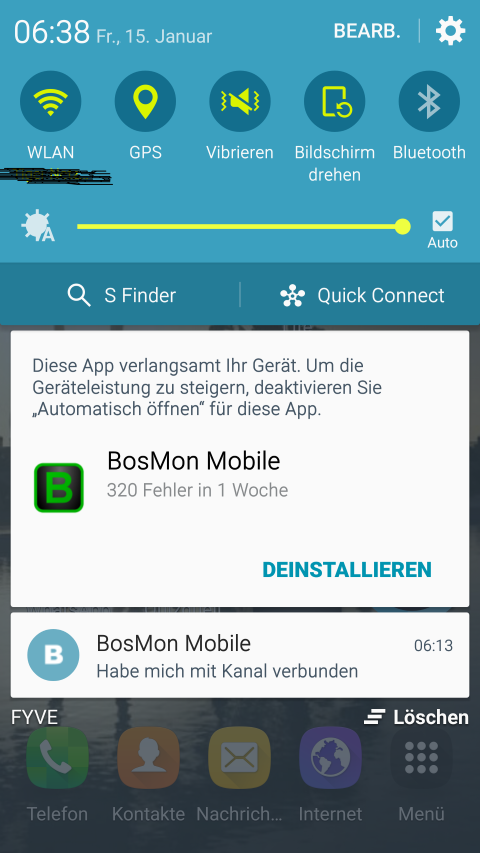

ich möchte einen Fehler melden, der ständig im laufenden Betrieb auftritt. Mein Samsung Galaxy S6 zeigt immer an, das die App Fehler produziert. Meistens so 150 in der Woche. Screenshot liegt bei.
Android Betriebssystem
5.1.1
Typ des Telefons
Samsung Galaxy S6
BosMon Mobile Version
2.1.7
BosMon Version
1.3.4.1333
Bosmon Mobile 2.1.7 Fehler auf Samsung Galaxy S6
- Screenshot_2016-01-15-06-38-47 (Small).png (156.37 KiB) 7655 mal betrachtet

versuch mal die neuste Beta
http://dev.bosmon.de/download/download-bmm-beta/
die läuft ganz stabil

Selbes Problem hatte ich auch.
Nach aufspielen der aktuellen Betaversion alles top.
