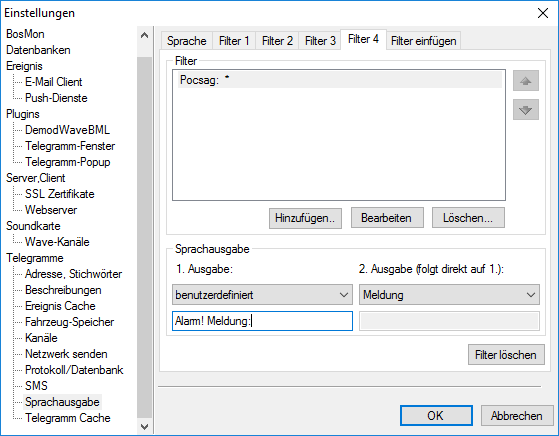

Gibt es eine Möglichkeit das Vorlesen der Meldung zu verzögern?
Wir würden vorher gerne einen Gong über eine Telegrammereignis abspielen und erst dann die Meldung Vorlesen lassen.
Hat da jemand eine Idee?

Re: Sprachausgabe-Plugin
Ich habe eben eine Verzögerung in das Plugin eingebaut. Die Verzögerung lässt sich sekundenweise einstellen.Pocsag hat geschrieben:Gibt es eine Möglichkeit das Vorlesen der Meldung zu verzögern?

Super schon mal vielen Dank ging ja super flott!
Hatte nur eine Frage noch wenn es vom Aufwand nicht zu groß ist könnte man die Verzögerung in den Filter einbauen ?
Zur zeit lassen wir den Staus der Fahrzeuge vorlesen "Florian XY 1/46 an der Einsatzstelle" was eigenlich ein ziemlich cooles Feature ist. Nur wenn ich jetzt die Verzögerung für den Gong einstelle kommt das Vorlesen des Staus auch logischerweise verzögert.
Und wenn das Programm unseren Alarmtext vorließt ließt es die ganzen Schrägstriche etc. mit vor was sich etwas dämlich anhört.
Wenn ich den Alarmtext beim Plugin im Testmodus einfüge ließt es die Schrägstriche etc nicht mit vor so wie es super wäre . Nur wie bekomme ich es hin das es die Schrägstriche etc auch nicht vorließt wenn die eine Meldung über den DME empfangen wird ?
Ist klar und dachte ich mir fast, dass das noch ein Wunsch sein wird.Pocsag hat geschrieben: Hatte nur eine Frage noch wenn es vom Aufwand nicht zu groß ist könnte man die Verzögerung in den Filter einbauen ?
Das Problem ist, der Text wird in einen Stream geschrieben, der anschließend ausgegeben wird. Das ganze läuft asynchron. Das bedeutet, selbst wenn die nette Dame noch redet und gar nicht fertig ist, im Hintergrund aber schon das nächste Telegramm eintrifft, liest sie einfach weiter und fängt mit dem nächsten Telegramm an, sobald das vorherige abgeschlossen ist.
Man kann die Ausgabe nur pauschal per Stop anhalten und später wieder fortsetzen. Wenn sie aber mal mehrere Telegramme an einem Stück vorliest, kann man nicht so einfach stoppen. Das würde die Ausgabe irgendwo mitten drinnen unterbrechen. Man müsste die Ausgabe auf synchron umstellen, dies erfordert jedoch zusätzlich Überprüfungen, ob noch eine Ausgabe läuft. Falls dies der Fall ist, muss die Nachricht gepuffert werden. Je nach Filter müsste dazwischen eine Pause eingeplant werden. Die Umsetzung ist wie gesagt recht aufwändig und deshalb erstmal nicht geplant.
Dies ist umgesetzt. War bisher nur bei Beschreibung/Kurzbeschreibung vorgesehen. Hab es in der Meldung nun auch übernommen. Einfach neu runterladen.Pocsag hat geschrieben: Wenn ich den Alarmtext beim Plugin im Testmodus einfüge ließt es die Schrägstriche etc nicht mit vor so wie es super wäre . Nur wie bekomme ich es hin das es die Schrägstriche etc auch nicht vorließt wenn die eine Meldung über den DME empfangen wird ?
Zu Deiner Gong Thematik:
Du könntest es auch wie im Screenshot zu sehen umsetzen. Dann wird zwar der erste Text mit dem Gong überlagert, aber die eigentliche Meldung sollte verständlich sein.
- Speech.png (18.64 KiB) 32774 mal betrachtet
