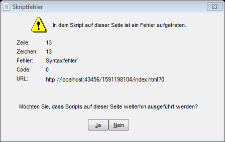

bei mir werden neuerdings auf verschiedenen Rechnern, mit unterschiedlichen Karten (Google/OpenStreetmap) Skriptfehler ausgegeben.
Das ist eine der Fehlermeldungen
Internetverbindung ist vorhanden.
Bin ein wenig ratlos :o .

Hey,
hast du einen API-Key für Google Maps in den HTML-Dateien der Maps? Wenn nicht könnte es daran liegen.

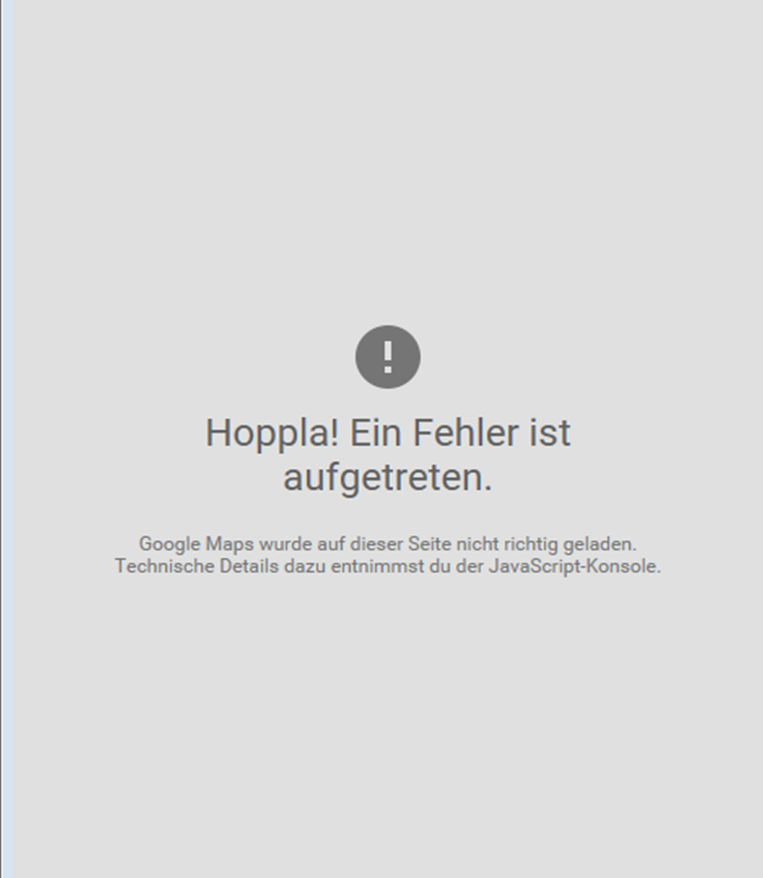

Guten Abend,
habe den API eingefügt und stehe nun vor dem selben Problem Rene,
Karte wird kurz geladen und dann erscheint die Fehlermeldung:
Rene0811 hat geschrieben:Hallo
Habe das Problem das die Maps KArte kurz kommt und sofort wieder weg ist.
Das steht da Technische Probleme schauen sie bei Java nach.
Ich habe alles aktuell .... und keine Ahnung wo ich nachschauen soll
Version ist die neue BETA Version

Also habe das Probiert mit dem Key.
Geht nicht. Hab das jetzt nur bei der Karte ohne Satelitt probiert
<!DOCTYPE html>

Hey,
der API-Key muss ohne die < und > am Anfang / Ende eingefügt werden. Dann sollte es gehen.

Rene0811
Beiträge: 38
Registriert: 24. Jun 2016, 11:58
Re: Google Maps Karte
Beitrag von Rene0811 »
Ja klappt.
Danke für den Tipp
