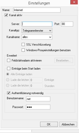

Unter Kanäle wurde folgender Kanaltyp hinzugefügt:
- BosMon Client
Kanal aktiv
Server: (My Fritz Adresse) adresse.myfritz.net (ohne http oder https)
Port: 80
Kanaltyp: Telegrammfenster
Kanalname: alles
Benutzernamen und Passwort wurden vergeben und eingegeben
(Benutzer hat freigabe auf alle Telegrammereignisse)
Fehlermeldung:
Remoteserver hat einen Fehler zurück gegeben.

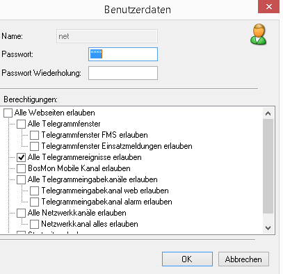

gib mal bei deinem Client bei Kanaltyp : Netzwerkkanal ein. ( Was ich Rot gemarkert habe )
desweiteren
muss du bei den benutzer nicht die Telegrammerreigniss freigeben sonder etwas weiter unten den Netzwerkkanal anklicken ( ist auch im Bild zu sehen alles )
danach sollte es klappen ansonsten kann ich auch gerne mal drüberschauen auf dein server bzw client.

Leider kommt immernoch die Fehlermeldung
Fehlercode 403
Einstellungen:
