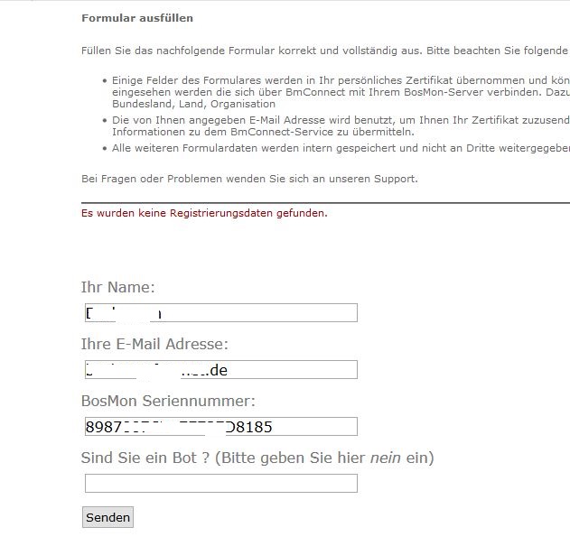

boch85
Beiträge: 117
Registriert: 30. Jan 2012, 21:15
Re: WebSocket Fehler:undefinied iPhone Webzugriff
Beitrag von boch85 »
holgereckardt hat geschrieben: 13. Dez 2019, 10:47
boch85 hat geschrieben: 12. Dez 2019, 14:00
Unter IOS habe ich das installiert. Im BM habe ich das SSL Zertifikat, welches ich als Bild angehangen habe und mir über die Homepage heruntergeladen habe, installiert.
Fehlr noch irgendwas?
Danke und viele Grüße
Ja das bmconnect Zertifikat
Ich kann mich leider nicht registrieren....

boch85 hat geschrieben: 13. Dez 2019, 11:04
Die Daten im Formular müssen den Daten entsprechen, die du bei der Registrierung deiner BosMon version eingegeben hattest.
holgereckardt
Beiträge: 194
Beitrag von holgereckardt »
Fireee hat geschrieben: 13. Dez 2019, 11:57
Falsch, die BosMon Seriennummer ist nicht die Nummer von der Installation sondern die du in der installierten Version im Info Bildschirm ablesen kannst
