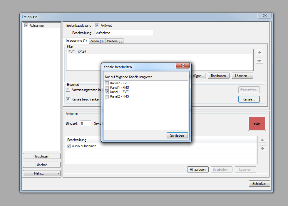

Kanäle beschränken

Also ich habe 2 Kanäle auf beiden Kanälen die gleiche Schleife. Alarmierung auf Kanal 1 soll Aufgaben auslösen auf Kanal 2 nicht.
- Filter.png (45.59 KiB) 5134 mal betrachtet
- Kanal.PNG (13.45 KiB) 5134 mal betrachtet

ich werde das mal bei mir testen dir dann berichten!
