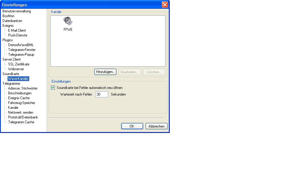

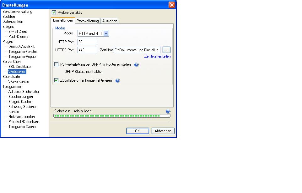

Hey Leute.
Ich hoffe ihr könnt mir helfen ich habe Bosmon installiert und Nachbesten wissen und der Dokumentation eingerichtet genau wie auch BMM BM ist mit BMM verbunden jetzt wollte ich einen Testalarm schicken umzu überprüfen ob alles Funktioniert und es passiert nix kann mir hier vielleicht einer helfen woran das liegen könnte ? als anhang mal meine bis jetzt vorgenommenen Einstellungen
Wave Kanäle.JPG (47.86 KiB) 4227 mal betrachtet
Netzwerk Senden.JPG (49.68 KiB) 4227 mal betrachtet

also die Screenshots sind OK. Du solltest erst einmal überprüfen, ob:
- Telegramme in den Telegrammfenstern angezeigt werden
- Welchen Kanaltyp Du in BMM benutzt, bei Typ Ereignis muss bspw. ein Ereignis ausgelöst werden.
- Ob BMM sich verbindet
