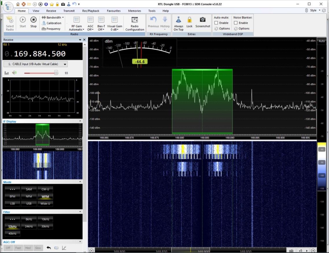

Wie füge ich denn ein Bild ein das die Einstellungen von der Console zeigt?

so geschafft....
Anmeldung fehlte
Anmeldung fehlte
- Unbenannt.JPG (174.07 KiB) 11353 mal betrachtet
Re: Kein POCSAG trotz Signal (RTL SDR & VAC)
täusch ich mich da, oder hast du den Squelch drin?
Der muss nämlich auf jeden Fall raus.
Weiterhin darauf achten, dass der Eingangspegel bei BosMon nicht zu hoch oder niedrig ist. Am besten sollte der grüne Balken im Gauge in BosMon ungefähr mittig liegen.

sry das Bild ist Arg klein
Balken bei BM ist ein wenig unter halb
Lauter bekomm ich das aber auch nicht :/
Squelch ist off
also irgendwas stimmt mit der Frequenz nicht. Das ist doch kein BOS Kanal?
Würde ich auch mal so sagen.
Sieht eher aus wie Spiegellung aus wie Dau in unmittelbarer nähe. Dann zeigen die Stickts so ein Verhalten.
guter Hinweis von euch zwei.
Die nächstgelgenen Kanäle wären nämlich 104 (169.870 MHz) und 105 (169.890).
Für einen normalen "Shift" bzw. Abweichung des Sticks, welche kalibriert werden kann, ist das natürlich viel zu weit weg.
Daher schließe ich mich da eurer Meinung an, dass das typische verschobene Geistersignale einer starken Quelle in der Nähe sind.
Richtig.
Sieht man sehr schön am doppler Effekt innerhalb der eingestellen Bandbreite.
