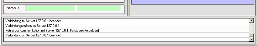

Jetzt noch das Problem mit BosMon Dial, der trotz dem Import der Kunfigdatei folgenden Fehler aufweist. Kanäl ist einem Benutzer zugeordnet, es kommt beim Login auch keine Benutzer und Passwortabfrage.
Gruß Nemo
