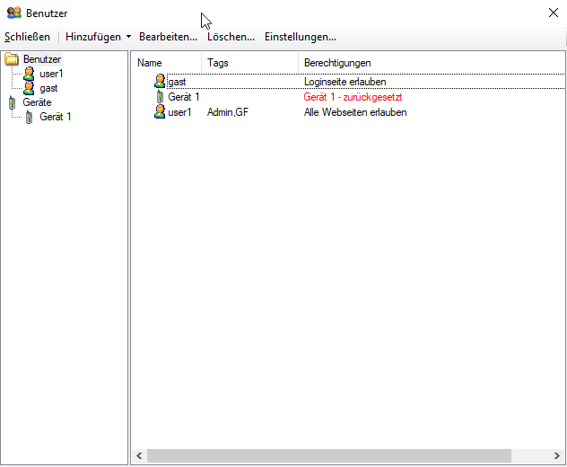

Benutzerverwaltung¶
In der Benutzerverwaltung lassen sich Benutzer sowie Geräte verwalten, Adressdaten hinterlegen sowie Berechtigungen einstellen.
Die Benutzerverwaltung ist über Bearbeiten->Benutzerverwaltung… erreichbar.
Benutzer lassen sich hinzufügen, löschen und bearbeiten.
Benutzer und Geräte bearbeiten¶
BosMon unterscheidet zwischen Benutzern und Geräten.
Benutzer werden angelegt, um Konten zu erstellen mit denen sich Nutzer u.a. mit Benutzername/Passwort über die Weboberfläche anmelden können.
Geräte werden angelegt, um Kontaktdaten für Smartphones o.ä. zu speichern und diese Geräte später über die Ereignisse zu alarmieren.

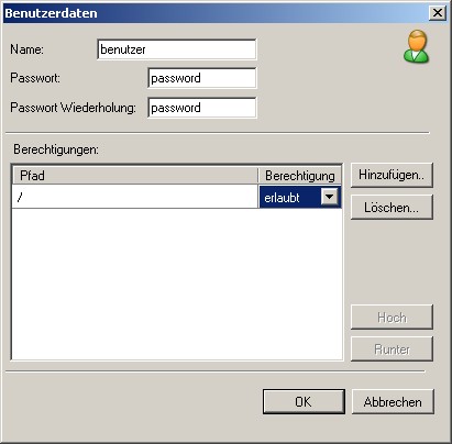

Benutzer:
Nach einem Klick auf Hinzufügen->Benutzer… öffnet sich der Benutzerdaten-Dialog.
Bitte füllen Sie alle Felder aus
- Name: Diese Feld beschreibt den Benutzernamen, mit dem sich der Benutzer am Webserver anmelden kann. Achtung, der Name muss im System eindeutig sein.
- Passwort: Soll der Benutzer mit einem Passwort geschützt werden, so ist in diesem Feld ein Passwort zu hinterlegen, sowie im Feld Passwort Wiederholung zu bestätigen.
- Berechtigungen: Standardmäßig hat ein neu eingerichteter Benutzer keine Zugriffsberechtigungen und ist somit inaktiv. Fügen Sie im Feld Berechtigungen einen neuen Eintrag hinzu, um den Benutzer zu aktivieren und Zugriff auf Resourcen des Webservers zu gestatten.
- Pfad: Tragen Sie hier einen Pfad ein, auf den der Benutzer zugreifen darf, bzw. den er nicht anfragen darf. Pfade beginnen mit einen / am Anfang. Soll der Benutzer auf alle Resourcen des Webserver zugreifen dürfe, so reicht als Eingtrag / -> erlaubt.

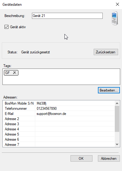

Geräte:
Nach einem Klick auf Hinzufügen->Gerät… öffnet sich der Gerätedaten-Dialog.
Felder:
- Gerät aktiv: Wenn hier der Haken gesetzt ist, so wird dieses Gerät in Ereignissen etc. berücksichtigt.
- Tags: Angelegte Tags können dem Gerät zugeordnet werden.
- Adressen: Tragen Sie hier die Adressen ein unter denen das Gerät erreichbar ist.
- Status: Hat sich ein Gerät noch nicht über BosMon Mobile registriert, so lautet der Status Gerät zurückgesetzt. Ist das BosMon Mobile Gerät registriert, so ändert sich der Status auf Gerät registriert. Der Status kann über die Schaltfläche Zurücksetzen wieder zurückgesetzt werden.

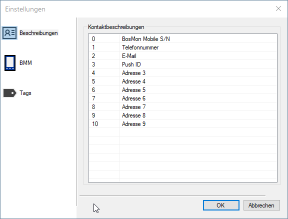

Beschreibung der Geräte-Adressen¶
Einem Gerät können bis zu zehn Adressen zugeordnet werden, u.a. die Bosmon Mobile Seriennummer, Telefonnummer, E-Mail Adresse sowie sieben benutzerdefinierte Adressen. In diesem Fenster kann die Beschreibung der Adressen angepasst werden.
Klicken Sie auf eine der benutzerdefinierbaren Felder der Kontaktbeschreibungen, um diese anzupassen.

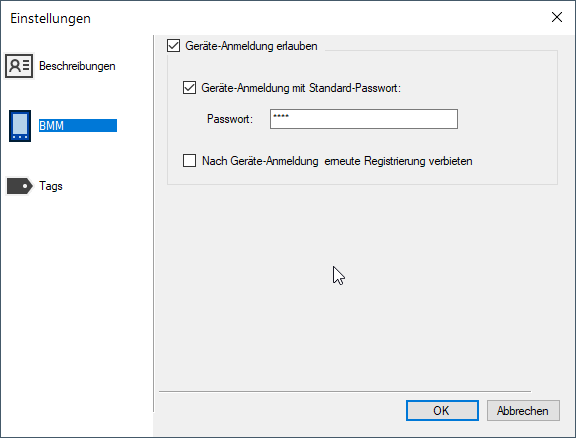

BosMon Mobile Anmeldeoptionen¶
In diesem Dialog können die Anmeldemöglichkeiten von BosMon Mobile Clients angepasst werden.
- Geräte-Registrierung erlauben: BosMon Mobile Clients dürfen sich an diesem BosMon-Server registrieren.
- Ger#te-Registrierung mit Standard-Password: Ist diese Option aktiviert, so muss bei der BosMon Mobile Client das nachfolgend eingetragene Passwort übermitteln, um sich zu registrieren.
- Nach Geräte-Anmeldung erneute Registrierung verbieten: Wenn diese Option aktiv ist, so dürfen sich bereits registriere BosMon Mobile Clients nicht erneut regstrieren. Die erneute Regstrierung ist dann erst nach „Zurücksetzen“ des Geräte-Account möglich. Ist diese Option deaktiviert, so können sich BosMon Mobile Clients jederzeit erneut regstrieren.
