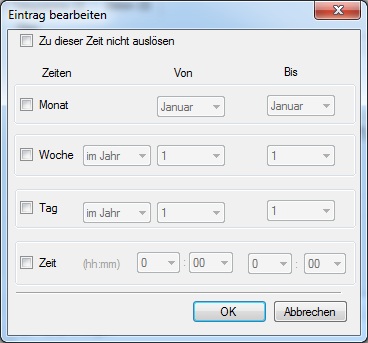

Das Zeitfilterelement:
In Zeitfilterelementen können Zeiten anhand von Monaten, Wochen, Tagen, Stunden und Minuten eingeschränkt werden. Es können einzelne Zeiten (Werte von … und bis… auf gleiche Zeiten gesetzt) oder Zeitbereiche eingestellt werden.
- Zu dieser Zeit nicht auslösen: Ist diese Option angehakt, so gibt das Filterelement UNWAHR zurück, d.h. zu den angegebenen Zeiten wird nicht ausgelöst.
- Monat: Ist diese Option aktiviert, so wird das Filterelement auf einen bzw. einen Zeitraum von mehreren Monaten beschränkt.
- Woche: Ist diese Option aktiviert, so kann das Filterelement auf eine oder mehrere Wochen im Jahr oder im Monat beschränkt werden.
- Tag: Ist diese Option aktiviert, so kann das Filterelement auf eine oder mehrere Tage im Jahr, im Monat oder in der Woche beschränkt werden.
- Zeit: Ist diese Option aktiviert, so kann das Filterelement auf eine Zeit oder einen Zeitraum beschränkt werden. Auch tagübergreifende Zeiten sind möglich (z.B. von 23:00 Uhr bis 01:00 Uhr).
Wird keine der 4 Optionen Monat, Woche, Tag, Zeit aktiviert, so trifft das Filterelement immer bzw. nie (bei aktivierter Option zu diser Zeit nicht auslösen) zu.

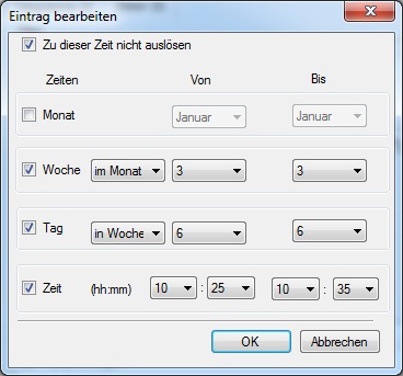

Jeder dritte Samstag um 10:30 Uhr im Monat findet eine Probealarmierung statt. Zu dieser Zeit soll ein Ereignis nicht ausgeführt werden.
Der Zeitfilter bei diesem Beispiel besteht aus 2 Filterelementen:

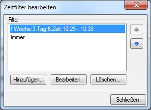

Daraus resultiert folgende Liste:
