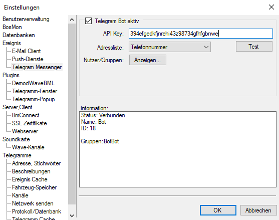

Die Konfiguration lässt sich im Einstellungsdialog Datei->Einstellungen… unter Ereignis->Telegram Messenger verändern.
Telegram Messenger
  • API Key: Tragen Sie hier den Token des Bots ein den Sie erstellt haben.
  • Adressliste: Wählen Sie hier die BosMon-Adressliste aus, aus der BosMon die Telefonnummern der Telegram Clients auslesen soll.
  • Informationen: Das Feld Informationen zeigt diverse Statusinformationen zu Ihrer Verbindung mit dem Telegram-Messenger an.
Nach dem Einrichten des Bots klicken Sie auf Test, um die Verbindung zu testen.
