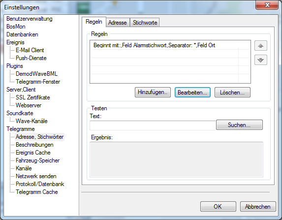

Die Regeln für die Auswertung der Alarmierungstexte werden im Reiter Regeln eingestellt.
Regeln
Sind mehrere Regeln eingetragen, so wird die Liste von oben nach unten abgearbeitet. Sobald eine Regel zutrifft wird die Abarbeitung abgebrochen und die zutreffende Regel benutzt. Daher ist es wichtig bei mehreren Regeln die korrekte Reihenfolge der Regeln einzuhalten.

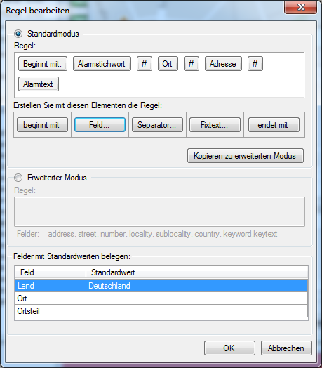

Über den Button Hinzufügen können neue Regeln hinzugefügt werden.
Regeln
Es werden zwei Modi zum Hinzufügen von Regeln angeboten, der Standardmodus und der erweiterte Modus. Im Standardmodus wird die Regeln „zusammengeklickt“, im erweiterten Modus wird die Regel durch Angabe von Regulären Ausdrücken formuliert.
Um in den Alarmtexten fehlende Felder automatisch zu setzen können in der Tabelle Felder mit Standardwerten belegen das Land, der Ort sowie der Ortsteil vordefiniert werden.

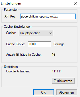

Adresse suche über Google:
Die Adresse kann durch Suche in der Google-Datenbank oder über ein Straßenverzeichnis validiert bzw. korrigiert werden.
../_images/einstellungen_adresse_google.png
Zur Adresssuche über Google ist ein Google API-Key notwendig. Der API-Key kann hier angefordert werden: Google API-Key
