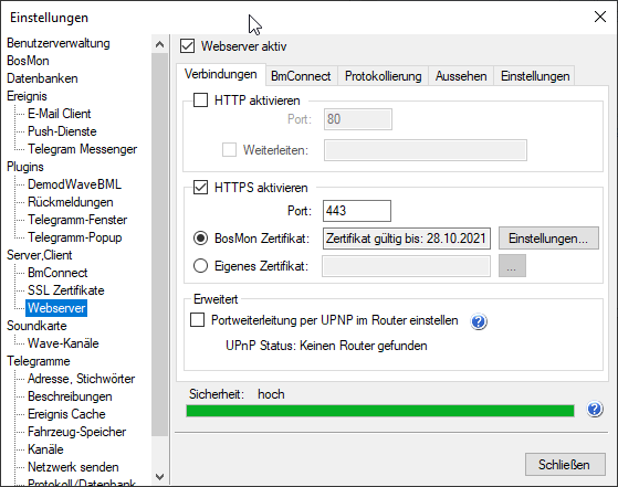

Webserver aktivieren:
Ist der Haken vor dem Feld Webserver aktiv gesetzt, so wird der Webserver aktiviert.
Möglich sind die Modi HTTP-Server und/oder HTTPS-Server.
Einstellungen für HTTP-Server:
- HTTP Port: In diesem Feld wird eingestellt, auf welchem TCP/IP Port der Webserver auf Anfragen hört. Der typische Webserver-Port ist 80, es lassen sich jedoch auch beliebige andere Ports benutzen.
- Weiterleiten: Tragen Sie hier eine URL ein an die Aufrufer der Webseite umgeleitet werden sollen. Dies kann beispielsweise die über HTTPS erreichbare Seite Ihres BosMon-Webservers sein (https://mein.bosmon.webserver)
Einstellungen für HTTPS-Server:
- HTTPS Port: In diesem Feld wird eingestellt, auf welchem TCP/IP Port der Webserver auf verschlüssselte Anfragen hört. Der typische Port ist 443, es lassen sich jedoch auch beliebige andere Ports benutzen.
- BosMon Zertifikat: Bei der Nutzung von HTTPS ist ein SSL-Zertifikat zwingend erforderlich. BosMon kann automatisch ein sogenanntes Selbst-Signiertes Zertifikat erstellen und nutzen. Im Einstellungen-Dialog können Daten des Zertifikats angepasst werden.
- Eigenes Zertifikat: Als alternative zu BosMon-Zertifikat kann ein externes Zertifikat angegeben werden (welches beispielsweise von einer vertrauenswürdigen Zertifizierungsstelle signiert wurde). Das Zertifikat muss im pfx-Format vorliegen. Weitere Informationen zu Zertifikaten finden Sie hier: Self-Signed SSL-Zertifikat erstellen

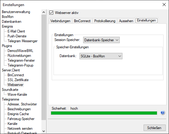

Einstellungen:
Im Reiter Sicherheit lassen sich Sicherheitseinstellungen des Webservers konfigurieren.
Der Speicherort für den Session-Speicher kan entweder auf RAM-Speicher oder Datenbank-Speicher gesetzt werden:
- Ist der RAM-Speicher ausgewählt, so werden alle Sitzungs-Informationen nach Programmende gelöscht, Webserver-Nutzer müssen sich nach dem Start von BosMon erneut anmelden.
- Ist der Datenbank-Speicher ausgewählt, so werden die Sitzungs-Informationen langlebig gespeichert. Auch bei einem Neustart von BosMon bleiben die Sitzungsdaten erhalten.
