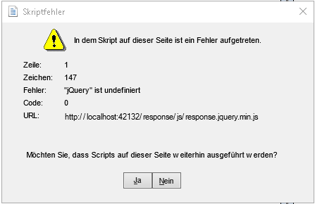

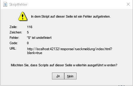

Im zusammenhang Rückmelde Fenster bekomme ich nach dem Neustart von Bosmon diese Fehlermeldung. Ist diesbezüglich was bekannt?
Gruß Kirsche
