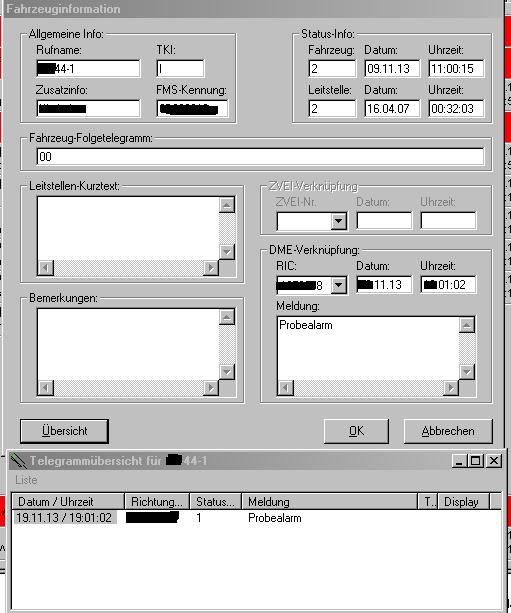

visuell bedeutet, dass FMS Kennungen mit Rics verknüpft sind und in der FMS Übersicht bei einer entsprechenden Alarmierung das jeweilige Fahrzeug als "A" blinkt. Dieses Blinken kann entweder durch eine vorgegebene Zeit oder durch einen Status des Fahrzeuges zurückgesetzt werden. Außerdem habe ich mal eine Einzelübersicht angehängt.
