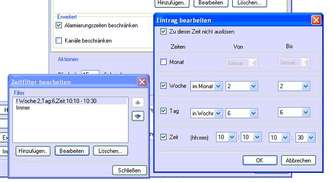

heute um exakt 10:20 Uhr (steht auch so im BOSmon-Protokoll) unseren Probealarm im Landkreis - diesen wollte ich durch einen Zeitfilter für 10:10 - 10:30 Uhr an jedem 2. Samstag im Monat ausblenden.
Filtereinstellung zeigt der Screenshot im Anhang.
Die hinterlegten Aktionen wurden trotzdem ausgeführt - und ich finde nicht wirklich einen Fehler in der Filtereinstellung. Wäre nett, wenn ihr mir helfen könntet - ich bin mir sicher, dass ich nur was übersehe!
Danke!

das Problem hatte ich auch. Ich denke, dass das Problem die Wochennummer ist. Es war zwar der zweite Samstag im Monat, aber in der dritten Woche, da der Sonntag auf den 1.12. gefallen ist. Ich weiß auch nicht genau, ab wann Bosmon mit der ersten Woche rechnet, aber so würde ich es mir erklären und Tests haben es auch gezeigt, dass es wohl so sein muss. Am besten änderst Du es einfach auf "Woche im Monat 2-3" ab, dann bist Du immer auf der sicheren Seite.

Danke für die Antwort!
Dann werde ich es so abändern - die Wahrscheinlichkeit ist ja gering, dass hier genau ein Einstz reinfällt (zumindest bei uns :-)).
