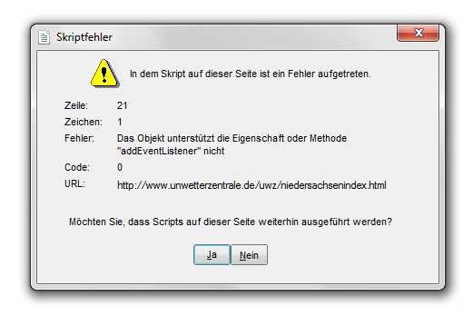

Fehler kann ich bestätigen.
Damit der Fehler nicht ständig auftritt, hilft es, dass automatische aktualisieren auszuschalten und nur bei bedarf die Seite neu zu laden.
- Unbenannt3.jpg (37.81 KiB) 6379 mal betrachtet
