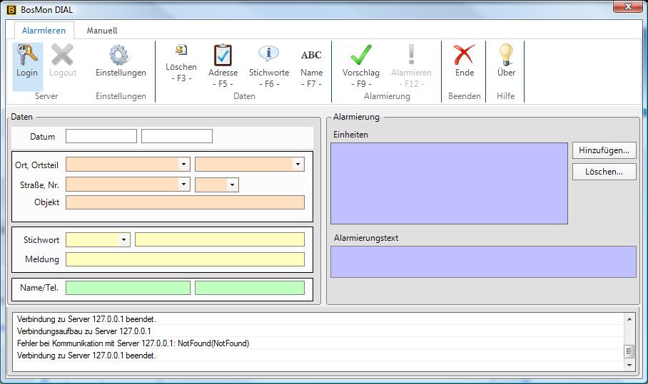

seit dem Update der Bm Beta 1451 kann ich mich nicht mehr mit BMDial verbinden er zeigt mir immer folgende meldung an ( siehe Bild )
mit der Bm beta 1446 funktioniert noch alles

Ich habe jetzt das gleiche Problem wie oben beschrieben.
Ich nutze bei Bm die Version 1.4.1.1515 und bei Dial die Version 1.01.16
Habe es auch schon mit einem anderen Servernamen (alles klein geschrieben) probiert.
Gleiches Ergebnis.
Bis Oktober hatte alles ohne Probleme funktioniert.
Vielleicht kann mir jemand helfen.
Bei Bedarf Teamviewer vorhanden.
Stefan

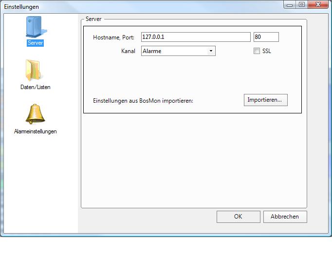

der Kanalname muss kleingeschrieben werden, sprich so: alarme
Das wurde in diesem Thread schon einmal erklärt
/viewtopic.php?f=24&t=2672&start=20
Gruß Science

Hallo Science,
Selbst wenn ich den Namen klein schreibe, bekomme ich die gleiche Fehlermeldung.
Bis zum letzten Update von Bosmon hat das auch mit Großschreibung tadellos funktioniert.
Stefan

hast du auch in BM den alarm klein geschriebenStefanhitman hat geschrieben:Hallo Science,
Stefan
( weil wenn du den auch Groß in BMDial geschrieben hast dann warscheinlich auch in BM )
ansonsten irgendwas geändert : SSL , port , benutzererkennung usw
oder mal versucht einfach nur "localhost" einzutragen , anstatt 127.0.0.1

Habe mittlerweile alle Tips probiert. Haben leider alle keine Wirkung!
Jedesmal die gleiche Fehlermeldung
Wie gesagt bis Oktober hat es mit Dial und den alten Einstellungen tadellos funktioniert.

wie schon von meinem Vorredner geschrieben:
In BosMon Dial UND BosMon muss der Kanalname klein geschrieben werden.
