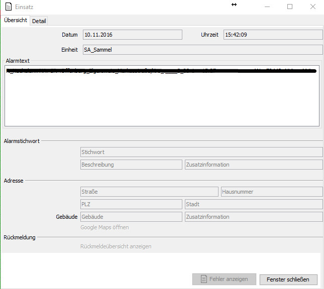

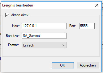

ich habe folgendes Problem.
Ich übertrage die Alarmierungen von BosMon zu firEmergency über Telegrammereignisse -> Netzwerk senden. Die Alarme kommen mit der Nachricht auch an. Nur die Adresse, die in BosMon generiet wird und auch stimmt, diese wird nicht übertragen.
Ein paar Screenshot im Anhang.
Kann mir jemand helfen warum ???
Vielen Dank im Voraus.
Androide
Beiträge: 553
Re: Datenübertragung BosMon -> firEmergency
Beitrag von Androide »
Welche Adresse meinst du? Die Anschrift wird nicht an FE übergeben, sondern muss in FE ermittelt werden.
