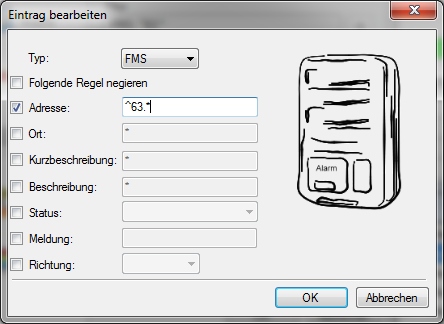

ich hab da ein kleines Problem mit den Filtern, vielleicht mache ich auch nur irgendwas falsch...
Ich möchte z.B. nur die Telegramme für die Feuerwehr in Bayern haben:
Also setze ich unter Fenster --> Konfigurieren... --> Filter ein Häkchen bei "Adresse" und trage ^63.* ein. Alle anderen Felder lasse ich unangetastet. Wenn ich mit OK bestätige und den Filter nochmal bearbeite sind auf einmal auch bei "Ort" "Kurzbeschreibung" und "Beschreibung" ausgegraute "*" gesetzt. (siehe Screenshot)
Egal was ich bisher getestest habe (^63* ^63 etc), es funktioniert leider nicht!
Wenn ich dagegen eine Regel negiere funktioniert das (z.B. !63XY*). Leider kann man wohl schlecht 1 Million negierte Filter anlegen :-(
Bei ZVEI funktionieren die Filter komischerweise in beide Richtungen ?!
Help!
Screenshot der Einstellungen in BosMon
