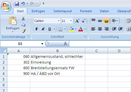

hier der Screenshot

Re: Telegramme modifizieren
Excel & Co. bereiten die Daten auf. Bitte den Inhalt der rohen CSV-Datei zeigen, also z.B. mit einem Texteditor wie notepad.exe öffnen und dann einen Screenshot machen.

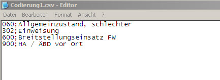

Hier der SCreenshot
Beitrag von Mike »
dann guck Dir mal die BosMon Doku an:
http://www.bosmon.de/doc/Plugin:TelegramModifier
Jede Zeile entspricht einer Regel nach dem Format "Suchen nach","Ersetzen durch". Beispiel:
"1234", "Feuer"
Mit Deinen Semikolon funktioniert es wohl nicht.
Beitrag von greeny »
Super,
so hat es geklappt, habe immer auf den Excel Inhalt geschaut.
